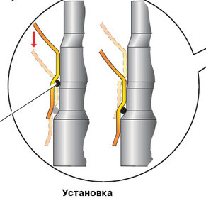

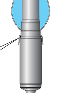

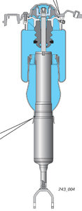

    буду ставить ремкомплект , т.к. пообщавшись с пневмоподвесочниками сделал вывод что дело именно в уплотнительных колцах под подушкой .
    Там стоит обычная резинка которая держит воздух за счет давления в балоне , во втором положении давление ниже чем в третьем , поэтому при остывании балона начинает подтравливать..........если в балоне протертость или дырочка , то он взорвется ( давление 6 атм.) , да и прыскали пеной , нигде не травит , короче это все теория от людей которые занимаются пневмой , на практике будет ясно в субботу , мы с даней заглянем этой проблеме в глаза ....:rofl:
  2. comisar
    comisar Bad e-mail
    12 ноя 2007
    262
    много разных
    #302 comisar, 1 окт 2008
    Ответ: ВЛАДЕЛЬЦЫ ALLROAD, ОТЗОВИТЕСЬ
    При утечке воздуха необходимо
    проверить герметичность
    уплотнительных колец в указанных
    местах. Поверхности прилегания
    колец должны быть чистыми, не иметь
    коррозионных повреждений и раковин
    (на алюминиевых деталях) и быть
    частично смазанными
    (см. руководство по ремонту).
