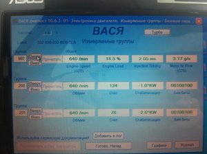

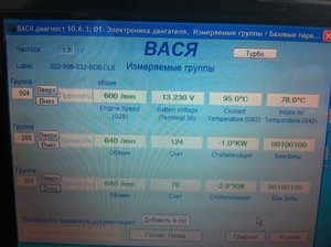

    Посмотри у себя сколько напряжение на движке.
  12. quattro32
    quattro32 Новичок
    26 сен 2011
    27
    ТТ 3,2

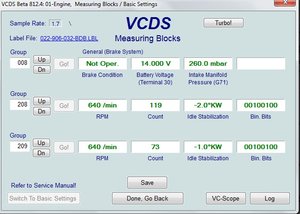

  13. a3drv
    a3drv Участник форума
    23 май 2011
    472
    A3SB 3.2
    вот держи
      90,7 КБ
      96
  14. quattro32
    quattro32 Новичок
    26 сен 2011
    27
    ТТ 3,2
    спасибо!Видимо мне нада разбираться дальше с напряжением(
  15. a3drv
    23 май 2011
    472
    A3SB 3.2
    Напряжение ни при чем, я еще на своей сегодня гляну. Это я сделал скриншот с мотора BUB.
