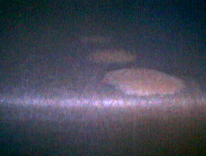

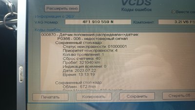

    Пожалуйста, кто может подсказать насколько это критично? Двиг 3.2 fsi, 3 и 4 цилиндр

    С такими показателями цепи уже должны греметь на перегазовках. Если этого нет, то пока ездить можно, но готовиться.
    Лучше к замене мотора, поскольку это по бюджету будет немного дороже, но выгоды в сумме больше, чем просто новые цепи и натяжители.

    Не нужно пугать человека, тем более не зная темы. Ничего греметь не должно, если натяжители живые.

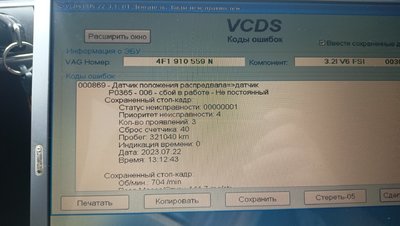

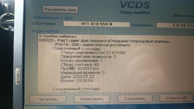

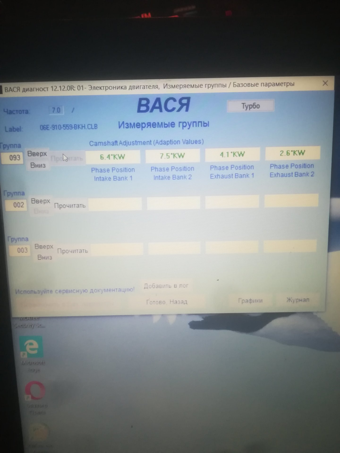

  12. Vitalik2023
    Vitalik2023 Новичок
    19 июл 2023
    3
    Поменял 2 датчики во впуске и выпуске на распредвалах. Ошибки осталися p0365, p0366. Где искать далее кто что подскажет. По цепях нормальный углы диагност показывает. Может на распредвалах перескочила цепь? Замена цепи била 15т назад? Может снять клапанную крышку и посмотреть на метки как-то. Может есть кого-то скриншоты как должны стоять цепь с распредвалом
