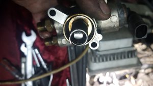

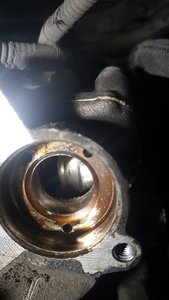

    Сняли ТНВД. Без комментариев - см. фото.
    Распредвалу тоже - карачун прилетел.
    Попадалово, блин.
    Пока работы идут. По итогу - отпишусь.

    Это как такое получилось. И толкателю и кулачку большая ж... Работа практически без смазки? Похоже первый ТНВД развалился не просто так.:shock:

    Не готов ответить про смазку, т.к. он (толкатель) смазывается маслом, а его у меня всегда в достатке было.

    Речь идёт о наличии масляной плёнки в месте контакта кулачок-толкатель. Возможно смывание этой плёнки бензином при неисправном ТНВД. Этим можно объяснить и недостаточное давление(количество) бензина в рампе.

    ТНВД не протекал. Проблема была не в этом.
    Предполагаю, что истёрся толкатель на самом первом ТНВД, что привело к стачиванию пальца и появлению выработки на РВ. Во время замены ТНВД не продефектовали РВ должным образом и утановили рабочий ТНВД. Но ввиду наличия выработки на РВ это привело к такой же поломке и ещё большей выработке РВ.
    Сейчас были заменены и РВ и ТНВД.
    Давление в группе 140 сейчас правильное. машина поехала на все 255 поней!

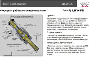

    Добрый день, что можете сказать по двигателю c маркировкой 3.2 FSI CALB ? Есть отличие от CALA ?
    И еще вопрос по данному видео, это нормалный звук при старте на холодную, пробег 150+ двиг 3.2 fsi calb

    Повышенный шум при работе этих двигателей давно объясняли, это их особенность, у моего с пробегом 40 тыс. км. запускается с таким же звуком.

    Если уставшие натяжители цепи, звук будет инной ?

    Было много видео с грохотом от натяжителя после запуска.
