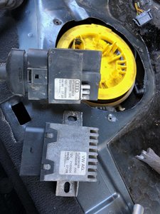

    Того, который под задним сиденьем. Около насоса низкого давления.
    Новый регулятор - в металлическом кожухе.

    Так. Рядом с топливным насосом блок управления этим самым насосом. Регулятор низкого давления в фильтре. Регулятор высокого давления в тнвд

    Ну тогда, если уж совсем быть точным, то я заменил блок управления ТННД и поставил с Q7.

    Вот терь понятно. Низкое конечно не 6 бар, но думается мне это непричем.
    Но для пущей пущности можно подать на насос 12в мимо блока, чтобы он точно выдал 6 бар

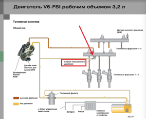

  8. avtehel
    avtehel Живу я здесь
    12 мар 2010
    2.409
    Украина
    А6 4F 3.2FSI 2007
    Да это он. Клапан аварийного сброса.
