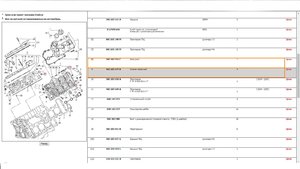

    Вопрос по ГБЦ. Что за обратные клапана на схеме под номером "9" 06E 103 175 B (замена на - > 06E 103 175 С) - 4 штуки и форсунка на схеме под номером "8" 06E 103 154 C (замена на -> 06E 103 154 D) - 1 штука? В SSP ничего не нашел на эту тему, в ELSA то же, в живую не видел.

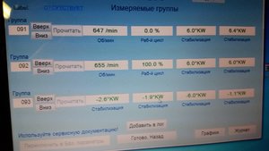

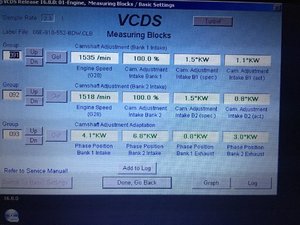

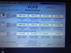

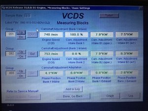

    Всем привет! СРОЧНО НУЖНА ПОМОЩЬ!
    С этим же вопросом писал в группу по цепям. По 2,8 bdx нет ни одной толковой темы по двс. А здесь больше грамотных мнений по двигателям.
    Понимаю, что здесь нет экстрасенсов и гадалок по фотографиям и видео. И при этом прошу помочь в выяснении причин стука в двс. Под подозрением цепи, натяжители, гидрокомпенсаторы, поршневая и может что-то ещё.
    Сейчас пробег больше 174 тыс.км.
    На 170400км была плановая замена масла на 10000 км (VAG Long Life III 5w30 504/507), с ним проехал около 3000км. Затем заменил 2 форсунки (ссались) и все фильтра,через 400км после этого появился тот самый стук (на видео). Решил сменить масло (грешил на гидрики) на Mobil ESP Formula 5w30.
    Сейчас с этим стуком намотал почти 400 км! Страшно блин.. :(
    Был на многих СТО, и мнений 100500! Кто на цепи, кто на гидрики, кто на натяжители грешит, а кто-то на поршневую, в частности 5-6 цилиндры.:hot:
    Скажу сразу, есть по кругу задиры в 6-м цилиндре, и в 5-м по нижней поверхности, остальные горшки не проверяли. Масло не ест, выхлоп в норме, динамику особо не проверяю, но тянет уверенно. Стук постоянный, и на горячую лишь чуть-чуть стихает по тональности.
    А стук уж очень напрягает!!
    Видео с работой двс по группам 91, 92, 93
    Следующее видео, звук из салона в сторону двигателя
    И звук из под капота:
    Красный подтёк - это от пенного очистителя. Антифриз не уходит

  9. фанат
    фанат Живу я здесь
    20 окт 2009
    2.799
    огонь
    у вас бонус .называется минус мотор

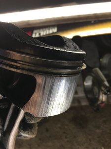

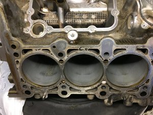

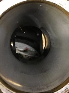

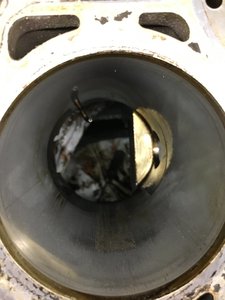

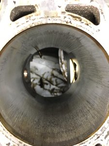

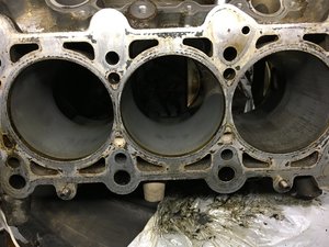

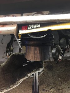

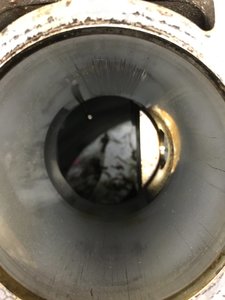

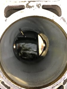

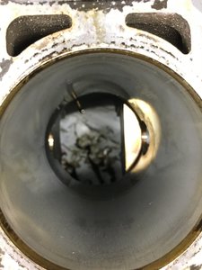

    А вот тот самый бонус :cry:
    Задиры в цилиндрах:
    1 - лёгкие задиры
    2 - легкие
    3 - серьёзные
    4 - очень серьёзные
    5 - почти нет
    6 - из него ракеты запускали:(
    На фото поршень с 6-го цилиндра..
    Кольца на всех поршнях в хорошем состоянии.
    Вопрос!
    Где брать поршни?
    Искал оригинальный 06E107065BM, но их вроде не выпускают, а если где-то есть (Emex), то цена космическая 32 тысячи за штуку!!!
    Exist, Autodoc выдают замену 06E107065CF, но тут цена тоже кусается - 16-20 тысяч!
    Ищу Kolbenschmidt, Mahle, Nural! Нужны номера и место где их можно взять!
    Или уже на крайний случай хорошие б/у :cry:
    Почему-то на другие движки ВАГа цена за поршень в сборе от KS или Mahle 4-8 тысяч :shock: Как так?

  13. avtehel
    avtehel Живу я здесь
    12 мар 2010
    2.409
    Украина
    А6 4F 3.2FSI 2007
    Советую.Поищите б/у в хорошем состоянии.

  17. Leonirichman
    Leonirichman Новичок
    12 фев 2017
    51
    AUDI A6C6 2.8 BDX Quattro 2007г.
    СРОЧНО! СРОЧНО! Нужен блок)))
    Ещё раз, здравствуйте!
    Скажите, пожалуйста, каким блоком можно заменить блок BDX. Знаю, что его следующая генерация это CCEA и CCDA, насколько они отличаются? И есть ли другие варианты с блоком? Например, блоки двигателей 3,2 или 2,4
    Взял и сделал) только сделали паршиво.. загильзовали, появилась трещина между 5 и 6 цилиндром((
    Вот ищем другой блок.
