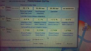

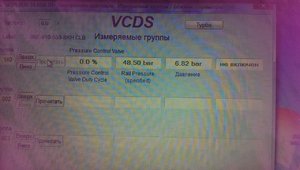

    Мужики всем привет. Походу у меня такая же проблема как и у многих, текут форсунки, да текут похоже п.....ц как. в 140 группе(в 3-ем окошке) давление с 35 меньше чем за минуту падает до 6. Так же посмотрел 93 и 32 группы, там скорее всего тоже все плохо. Еще есть 2 ошибки по электронике двигла:

    -17% это круто, форсы надобно менять, все сразу, чтобы потом не было чудес
