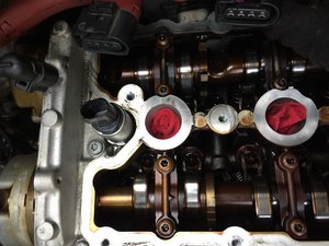

    Приключения с 3.2 FSI. Всех с наступающим 8 марта! :flirty:
    После замены натяжителей (обоих) прошло 2 месяца. За маслом следил, все было супер! Менял у Фаната — нормальный чел мне показался, потом еще созванивались кое что мне помогал, спасибо ему.

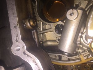

    Итак появляется треск при запуске. Диагностика показывает ошибка по датчику G301 непостоянно. В итоге натяжитель сложился, фазы перескочили, то есть цепь соответственно перескочила.
    Звонил Фанату, говорит натяжитель сложился - под замену, я говорю меняли же вот только - 5 тысяч не проехал. Тогда говорит надо смотреть. В особенности электромагнитные клапаны фазовращателей. Короче говоря один клапан я поменял, один оставался. Все равно ничего не изменилось, в итоге как я и сказал через пару дней цепь перескочила. Фанат говорит, что из-за этого клапана может идти неправильная запитка маслом фазовращателя и из-за этого сложился натяжитель. Я честно говоря ХЗ как так может быть, но спорить не буду. Хочу услышать мнение со стороны, кто что думает, но без каких либо резких выпадов, то есть кто в теме пишите)))
    Если электроклапан работал неправильно или НЕ работал, то возможно, что в фазовращатель надавило много масла когда этого не требовалось — так получается? Из за этого он перекрутил цепь и натяжитель охренел и сложился? Так чтоли? А фазовращатели вообще не для этого предназначены сами по себе? Мог ли фазофращатель наеб....уться?
    можно ли снять цепь не снимая фазовлащателей? Натяжитель сложен, цепь расслаблена, но что то это по моему не получится)))

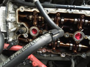

    Имеем следующее
    Правая голова - все ок.
    Левая голова - сдвиг фаз, причем по моему валы вообще встали как попало. Что теперь делать - надо снять фазовращатели чтобы снять цепь и натяжитель, проверить его или заменить. Дальше выставить все как на рабочей правой голове. Крутим коленвал, по моему поршни упираются в клапаны и дальше крутить страшно. Поставить приспособу зафиксировать распредвалы на обоих головах не получается, валы не встают в положение, когда отверстия под болты наверху. Не получается.

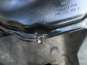

    Еще отдельное "спасибо" Фанату (только без обид) за убитые болты крышки цепи. Причем особенно убитый болт стоял именно снизу, блин это были танцы с бубном как его оттуда пришлось высверливать - ппц(((( я не то чтобы с претензиями но как то надо было внимательнее надо было чтоли.
    Да, и как проверить электроклапаны? Сейчас один докуплю новый на левую голову, чтобы уже оба новых были, а правую пока не трогаю, стоит ли заменить их и на правой голове, чтобы такого не повторилось?
    Правая голова - это там где крышка со штрихкодом.)) — это чтобы в фотках понятнее было разобраться.

  14. sayar
    sayar Живу я здесь
    9 окт 2014
    1.041
    Кировская обл.
    А6 С6 2,7 ТДИ авант ква 11г.в.
    Имхо Фанат должен разруливать ситуацию.

    бли я хз на самом деле почему через 2 месяца новый натяжитель сложился(
  16. sayar
    sayar Живу я здесь
    9 окт 2014
    1.041
    Кировская обл.
    Где-то описывали устройство натяжителя-поиском попробуй найти. Давится маслом, внутри вроде есть фиксация плунжера, как-раз, чтобы сильно не складывался при отсутствии давления масла. При установке как-то взводится, про чеку что-то было. Сам в руках не держал.

    А болт на самом деле был ппц(
