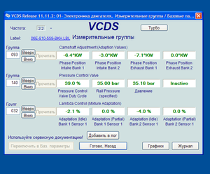

    иногда возникает ошибка по датчику G301 на выпускном валу 2 ряда. Так же есть пропуски по 5 цилиндру. С какого то момента появился другой звук выхлопа. Не катализатор ли это? По датчику - хочу поменять их местами с другой головы и посмотреть что будет а так грешу на электромагнитный клапан который на распредвалу стоит.
    Показатели в группах показываю.
    Глобальный вопрос - выпотрошить катализаторы или нет?
    Пробег 105 тыс - честный 100%!

    Спросил потому,что бывает ещё и 4.2.Сними показания 93гр на оборотах 3000 и сравнить с хх.Если показания будут неустойчивые,нужно будет смотреть клапан,натяжитель,фазовращатель.Дальше,звук выхлопа меняется как,с ростом оборотов,или просто поменялся.Если бы дело было в катализаторе,то пропуски были бы 4-5-6.Это в принципе относится и к фазовращателю,клапану и натяжителю.Причина пропусков может быть банальна-плохой контакт к катушке зажигания 5цил,у меня было такое,и более серьёзная причина-льёт форсунка.Но форсунка проявляет себя только на хх.

    Что значит неустойчивые?

    Это значит 7-9,6-8и т.п.Если всё нормально,то показания д.б. как приклеенные.А зачем менял натяжители,пробег относительно небольшой.
