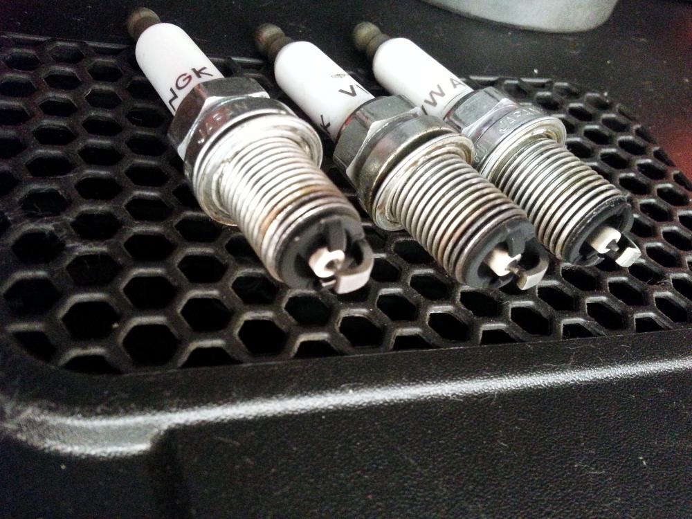

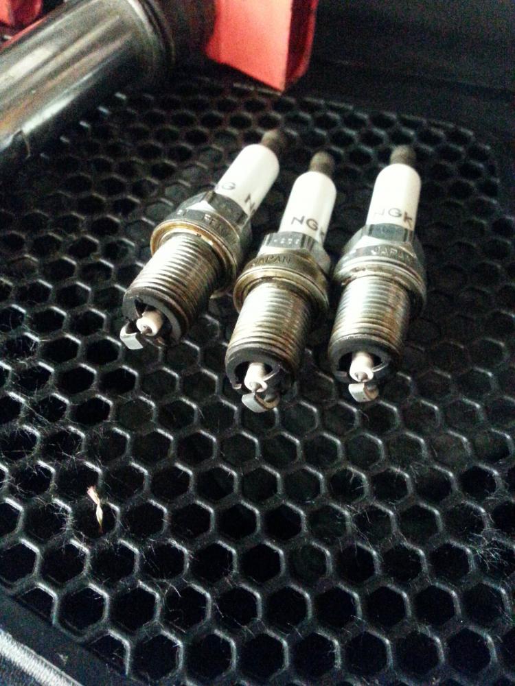

    Снял крышку клапанную правой бошки. Метки на валах симметричны, к цепи претензий нет.
    Свечи на правой башке рабочие но в черной саже, но не в масле. особенно 2 цилиндр закочен.
    http://www.audi-club.ru/forum/attachment.php?attachmentid=396162&stc=1&d=1398086635
    на левой стороне свечи в разы в лучшем состоянии.
    http://www.audi-club.ru/forum/attachment.php?attachmentid=396161&stc=1&d=1398086635

    По свечам не вижу особой разницы. И если бы был забит клапан вкг, то масло бы давило через все уплотнения, а не в цилиндры.

    А свечи почти одинаковые, правая сторона не на много подкопченей, но при этом сухие.
