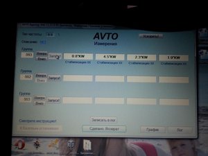

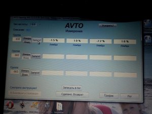

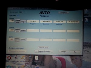

    Итак друзья. Вчера наконец то опробоал свой ВАГ-КОМ. Я пока не опытен в нем, поэтому нуждаюсь в Ваших коментах.
    Начнем с моей любимой 093 группы - тут как я понимаю все ок, пока.
    Дальше 032 - что это, можно сказать?
    Ну и давление топливной системы 140 группа - что там за значения по порядку? В третьем окне, после остановки двигателя и включения зажигания, идет резкое падение давления, примерно 1 бар в 1-2 сек. При работе на хх, во втором окне все стабильно, а в третьем колебания +/- 0,5.

    Блин, фотки забыл)))
      59,2 КБ
      169
      73,1 КБ
      157
      62,6 КБ
      156

    по третьему окну и диагностируются текут форсунки или нет. я буду менять все разом. у тебя очень быстро падает давление! у меня на 1 бар проседает минут за 5.
    в 93 группе у меня похожие цифры. вроде, в норме. пробег и год у нас с тобой почти совпадают, износ механизмов тоже))

    С левой стороны (4-5-6 цилиндры) какие-то форсунки очень сильно текут.
    Точно можно определить по запаху в цилиндрах выкрутив свечи.
    П.С.
    Лучший вариант - замена всех 6 штук и забыть как страшный сон.

    Фрол. Нет. пропуски могут быть по одному цилиндру.
    Петр, ты сторону определил по лямбда-регулированию?

    Да, 32 группа.

    Он имеет ввиду, что с этим лучше не тянуть долго и как можно быстрее поменять все шесть форсунок.
    Езжай к Андрею - он действительно этих ФСИ видел уже тысячи машин, сделает все быстро и аккуратно.

    Всем здравствуйте, можете подсказать, такая проблема, в 140 группе после того как заглушу, давление уверенно растёт, но в 32 группе показания 0/-3%/0/-12% что это значит?

    Надо проводить полноценную диагностику, т.к. 32 группа - это адаптирующая характеристика топливо-воздушной смеси.
    В данном случае значения на х/х у тебя по 0 - т.е. форсунки тут не причем и в 140 группе естественно давление должно расти.
