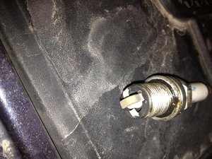

    Frol83 пропусков по цилиндрам не было? есть мысли, как задиры будут влиять на поведение авто после замены форсунок? у меня тоже беда с форсунками, но при этом пропуски на ХХ в 5 цилиндре
  2. Patriot-msk
    Patriot-msk Партнеры АК
    6 сен 2005
    7.087
    WUAZZZ8T
    Пропусков от форсунок и задиров нет. Мотор работает ровно, только при запуске потраивает.

    у меня запускается плохо, но работает ровно, пока не выходит на ХХ. начинаются пропуски по 5 цилиндру и начинает подрагивать. завтра еду на эндоскопию 5 цилиндра.

    Предполагаю пропуски там будут если компрессия ниже 5.
    Катушки и свечи исправны?

    Нет, у меня двигатель работает ровно. Только при горячем пуске неровная работа около 1 сек. Сам запуск неровный.
    попробуй вывернуть свечу 5 цилиндра, не закидывает ее маслом?

    катушки, свечи в порядке. форсунку поставил подменную (б/у), стало лучше в плане равномерности работы на ХХ, но пропуски остались. фото свечей до замены форсунки выкладывал в своей теме "пропуски на ХХ...". маслом закидана не была, вроде. завтра делаю эндоскопию, заодно еще раз сфоткаю свечу.
    можно ли будет замерить компрессию в одном цилиндре не выкручивая свечи в остальных? при самостоятельных попытках замера компрессии помню цифры больше 5.

    Можно, но лучше свечи все выкрутить.

    если не выкрутить, чего будет? неточные показания или чего-нибудь взорвется? если есть задир, который и является причной троения на ХХ, то компрессия должна быть не высокой и свеча закидана маслом, как я понимаю ситуацию. значит, завтра при эндоскопии что-то проясниться.

    У меня есть задиры, но компрессия в норме, везде около 11. Свечи чистые. Вот так!

    фанат вам прально сказал. даже ссущие форсы не влияют на пропуски. будет отклонение по смеси или кол-ву топлива. единственная проблема старт с детонацией будет и все. ну и характеристики будут похуже + не ровный ХХ. сам проездил с ними полгода наверное, потом поменял и все стало хорошо.
    пропуски это уже проблемы цилиндра и катушек. либо конское отклонение грм или проблема в фазорегулировании.

    с эндоскопом не задалось, ничего не посмотрели мне сегодня. вообщем, форсунку исключили. свеча сухая, чистая, маслом не закидана. значит, низ поршневой можно исключить. остается верх - впускные клапана. буду чистить от нагара. у меня как раз на впускных клапанах 5 цилиндра была нереальная черная шуба, после чистки стало лучше, но не идеально. заодно и форсунки поменяю.
