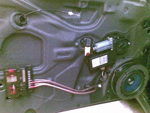

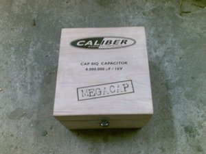

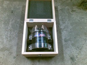

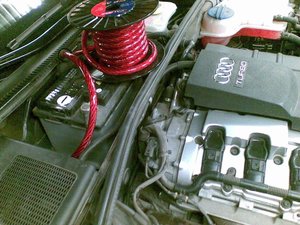

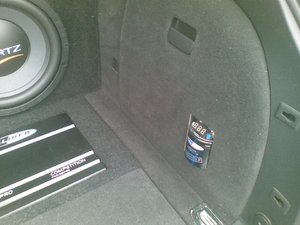

    Итак,
    Были выкинуты Штатные а/с из дверей и, естественно, аудюшный concert-2 в силу своего поганейшего звучания.
    и началась протяжка силового кабеля.
    Тянуть 50й шнурок- занятие весьма изнурительное, доложу я вам.
    А чтоб потом это всё дело не проседало, был куплен 8ми фарадный кондёр. (сначала были сомнения, по после 2х проверок показал, что ёмкость действительно имеется)
    продолжение следует...

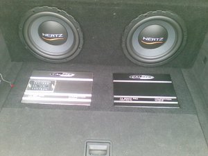

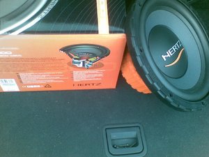

    Далее по компонентам:
    Голова - Pioneer P88RS2- во первых- играет, а во вторых имеет приятный для интерьера вид.
    Парочка сабов Hertz- НХ-300
    Акустика на фронт Caliber -CCE6 в штатные места, т.к стойки передние поганить не хотелось.
    Да и с учётом того, что всё делалось одной парой рук средней кривизны, присутствует повышенный риск утратить их безвозвратно.
    Усь на фронт - Caliber 250pro
    И моноблок от того же производителя 2010 D (не самый злой, но думалось, что хватит)

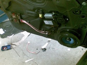

    Не обошлось без гимора с протяжкой проводов в двери и упрятыванием кроссоверов.
    К счастью, нашлось место под обшивкой, куда они залезли как родные:)

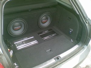

    Ну и после недолгой работы с феном, лобзиком, ковриком и клеем вот собсна что получилось:

    в "идеале" надо и минус такой же тянуть от аккумулятора .... и "витой" парой" ....:nod:
    всех "потребителей" подключать по правилу "звезды"... к одной точке...(клеммам аккумулятора)

    Audi 100S4 2.2т "hand made"
    если кросоверы стоят около усилителей ,а к динамикам раздельные провода, то звук заметно лучше....
  11. Goshish
    Goshish Участник форума
    19 дек 2004
    374
    Латвия
    E-tron ; Q3
    Рассматривался ттакой вариант, но очень уж проблемно затащить в двери 2 пары проводов..

    обьесните плиз мне дураку зачем нужен кондер?

    Успокоить совесть что он есть:dead:
