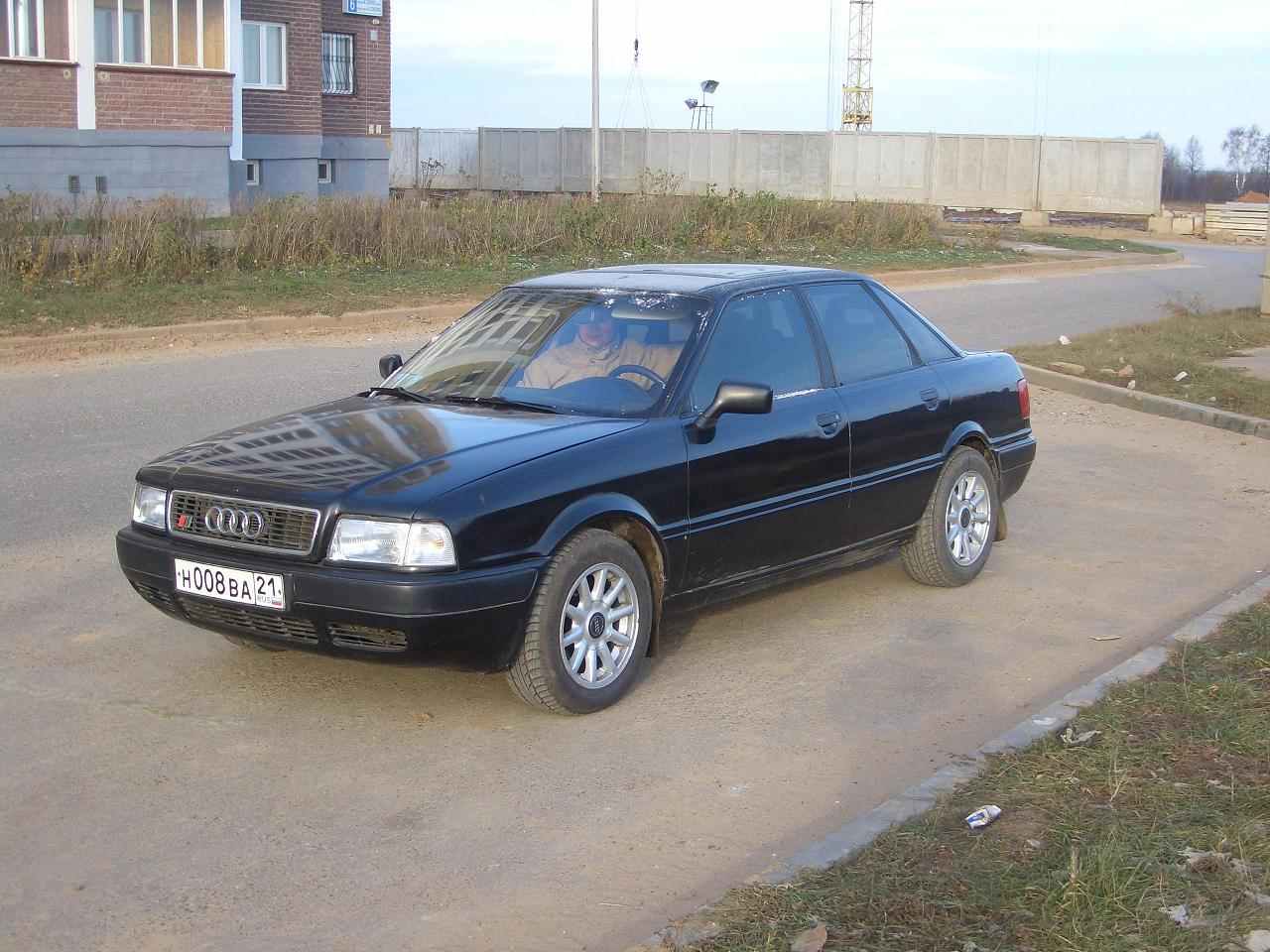

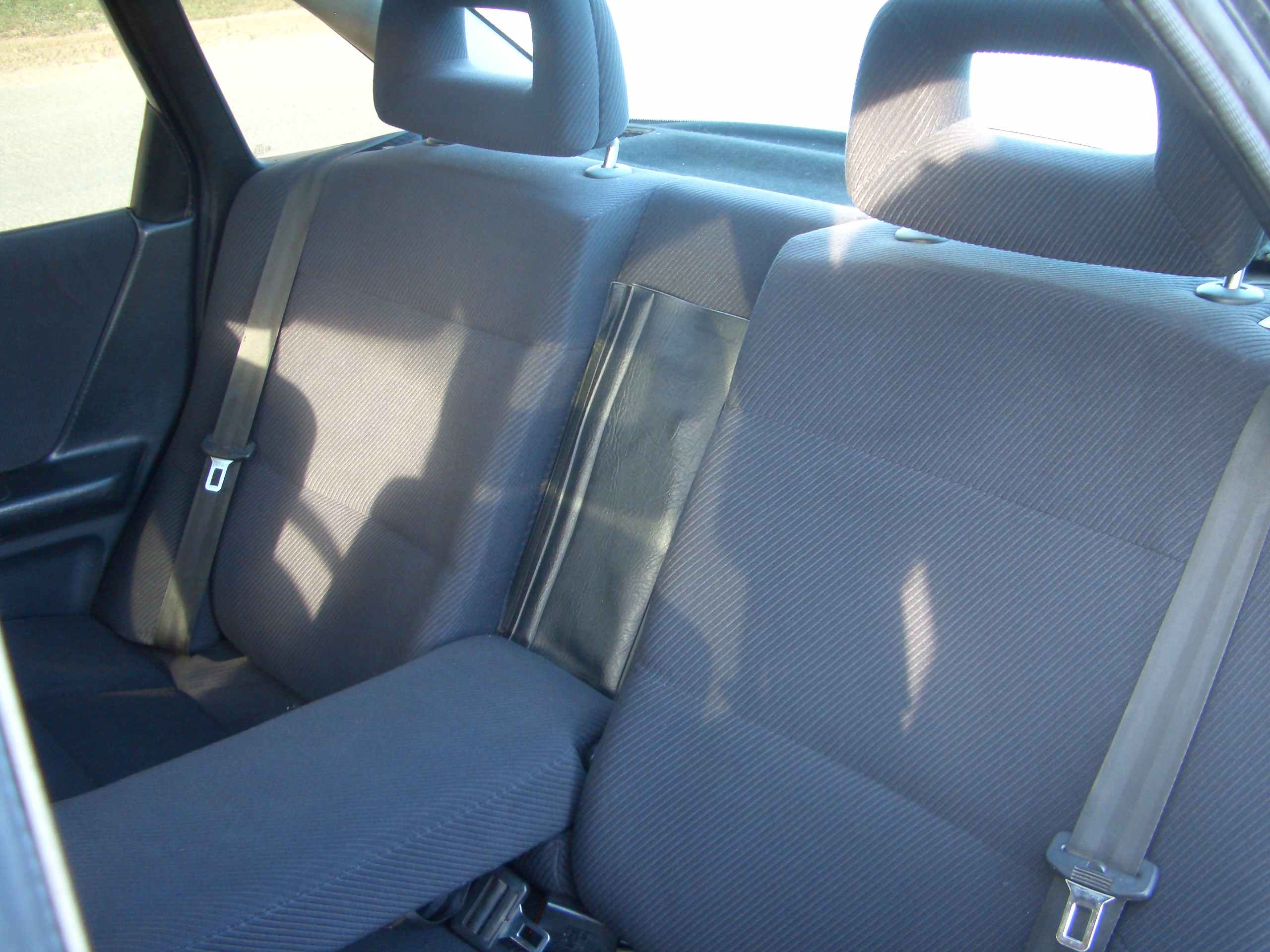

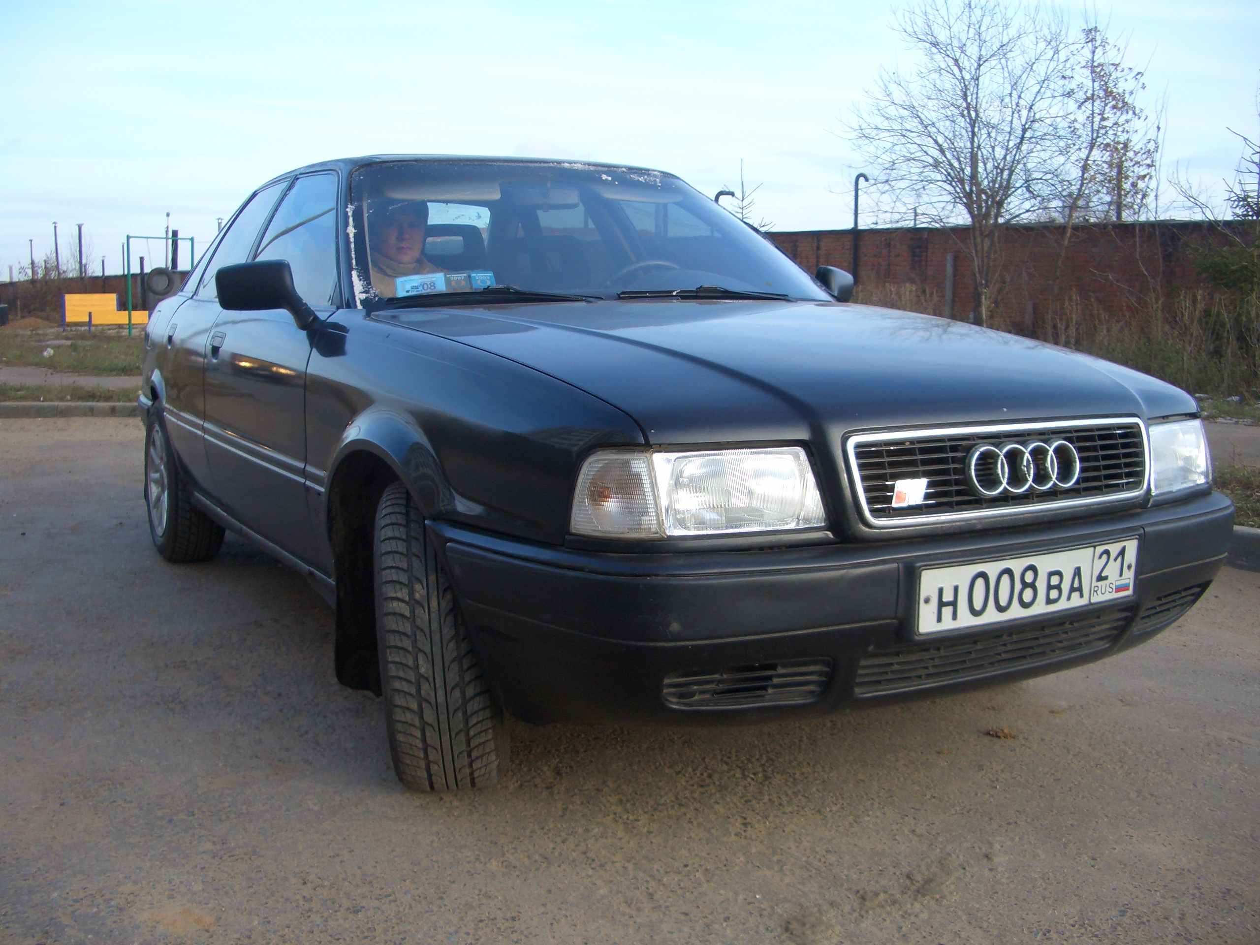

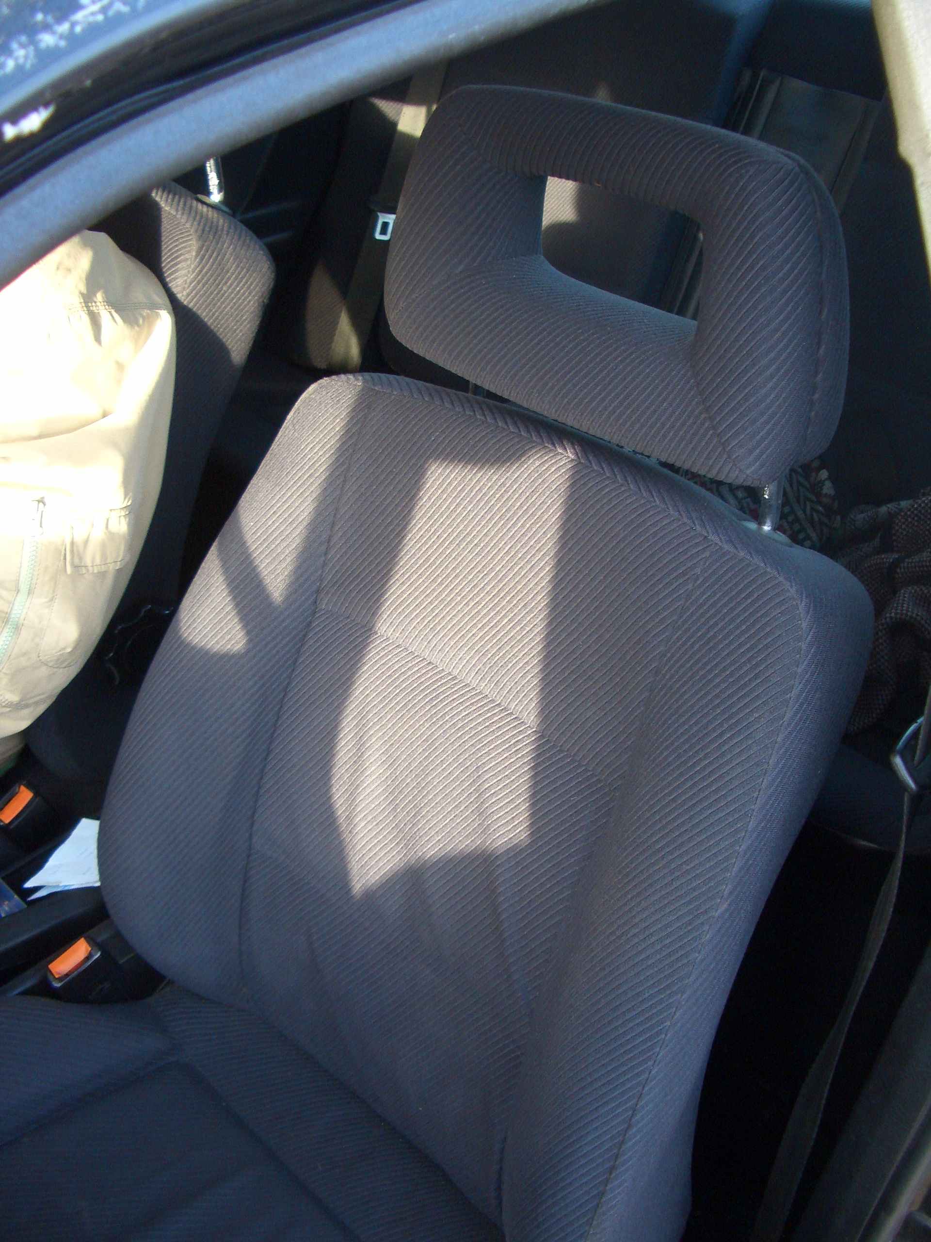

    Имеем Б3 после наилегчайшего тюнинга
    http://www.audi-club.ru/forum/attachment.php?attachmentid=84365
    http://www.audi-club.ru/forum/attachment.php?attachmentid=84457
    весь салон полностью от б4 включая задние сиденья
    http://www.audi-club.ru/forum/attachment.php?attachmentid=84456
    http://www.audi-club.ru/forum/attachment.php?attachmentid=84455
    http://www.audi-club.ru/forum/attachment.php?attachmentid=84454
    При установк е задних сидений - гемор одним словом- требуется каркас для нижних креплений. Я использовал металическую пластину длиной около 1,5-2 м шириной 3 см толщина около 5 мм. Крепил за крепления ремней безопасности.

    А чем штатные спортивные* B3 сиденья отличаются от штатных спортивных В4 (кроме "пустотелых" подголовников) ?
    * Под спортивными я понимаю Audi-Sport по ЕТКЕ, которые, кажется иногда почему-то называют "Рекаро".

    Все подходит кроме заднего дивана, никаких переделок не требуется.
  7. mcmark
    mcmark Завсегдатай
    26 ноя 2003
    962
    А8 4,2q 6 мкпп
    Ответ: Вколхозить салон от в4 в в3?
    кроме спинки заднего дивана.

    всё подошло и спинка заднего дивана в том числе
