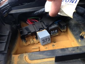

    Скинул блок управления, а под ним такая картина
    219 сгнил почти полностью, пружина вывалилась
    заказал новый, мелоч вроде, а 1000р. вынь да полож
    так что ждемся
    Всем большое спасибо за помощь!
