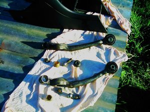

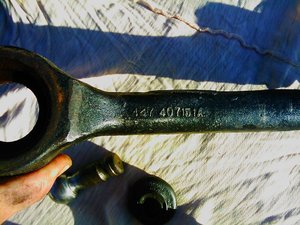

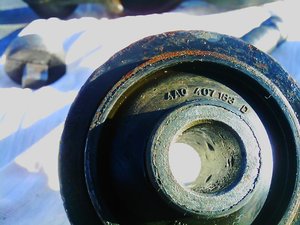

    Вообщем имеютса разборные рычаги. Оригиналы. С очень свежими оригинальными сайлентблоками. Но вкладыши которые надеваетса на шаровый палец на обоих рычагах стерлись. Подтяжка уже не помогает. Рычаги подстукивают на больших неровностях-когда например одно колесо на медленной скорости попадает в глубокую яму.
    Кто знает от чего подходят эти вкладыши? Или может у кого есть возможность их изготовить из копролактама или фторопласта?
    Приходитса покупать новые рычаги RTS из за этого.:cry:

    найти нужно производство, где пилят эти материалы..
    помню брат в Ростове вытачивал какие то втулки на рулевую рейку из фторопласта..

    Все уже облазил. Всех знакомых. Нет нигде ни вкладышей(вроде подходят от АЗЛК), ни материала.
