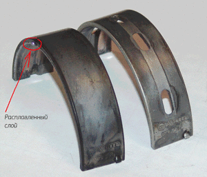

  9. Berkutsk
    Berkutsk Участник форума
    30 янв 2007
    142
    Audi 80/B4 Avant Quattro 2.6 ABC
    #9 Berkutsk, 29 май 2015
    Glyco и идет в оригинале.
    В подтверждение своих слов выкладываю фотографию своих. Обратите внимание на логотипы – Glyco, VW, OOOO.
    При переборке два года назад столкнулся с той же проблемой. KS до сих пор лежат в коробке никому ненужные. )))
      92,2 КБ
      269
  10. sviblovo99
    sviblovo99 Участник форума
    16 сен 2013
    203
    100/с4 2,6 93г.
    Во во.....вот те что на фото и стояли....
