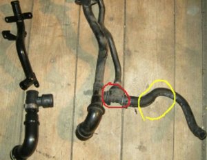

    Приветствую ребят всех.! А4 1.8т АМВ проблема с ВКГ плющит шланг где отмечено на фото желтым цветом...сдавливает как будьто пережимаешь его..на заведенном авто..клапан отмеченный красным он же БЛИДДЕР менял на оригинал и все равно так же..продувается все нормально в одну сторону.!.в чем проблема может?

    :shock: .... чем помочь то? вкг почистить или помочь заменить грибок pcv? :)

    Юр..ВКГчиста:)
    А из за pcv разве может .?

    может. забит грибок эмульсией-грязью.... сосает через этот шланг, сразу во впуск. а если шланг не заменён (старый, разбухший от масла внутри... хоть и масло-бензо-стойкий) то вполне. подкинь другой-новый-любой... временно. будет ужимать, проверить вгк, не будет... просто заменить шланг блидер-впуск.

    Насчет шланга уменя была конечно мысля...что мой устал..и попробовать другой...!!
