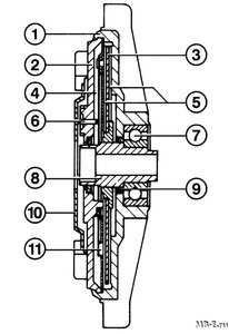

    Приветствую всех форумчан. Проблема токая , на холодную появился посторонний шум от вискомуфты , немного проподающий по мере прогрева. При осмотре обнаружил люфт подшипника вискомуфты
    Собственно вопрос ,не кто не менял этот подшипник и вообще можно ли его заменить или менять вискомуфту целиком ?

    В муфте подшипника нет. Подшипник стоит в креплении муфты на двигателе, он есть отдельно.

    Я не буду утверждать что его там нет, и что эта картинка муфта ауди , но думаю они похожи по конструкции
