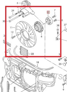

    Всем привет!
    Зашумел этот вентилятор, сухим рычащим звуком (не знаю как описать))).Имеется приличный люфт, если подёргать за сам вентилятор…
    Кто сталкивался с таким делом? Что там — подшипник какой меняется или вся муфта целиком. Дорог ли гемморой?

    Весной уже второй раз сталкивался! Небольшой клин подшипника и крыльчатка разлетается в хлам, при этом сечет и пробивает радиатор. При таком исходе замена крыльчатки, вискомуфты, радиатора и подшипника!!!!
    Но если успеть поменять подшипник то отделаешься только им. Разбирать много полностью морду снимать. Я снял ту железку в которой он стоял добежал до ближайшего сервиса мне за 500 золотых перепресовали его и поставил все на место, теперь все отлично.

    А что за подшипник, где его взять? В каталоге его чёто нет...

    позиция 24 номер 058 115 136 A
