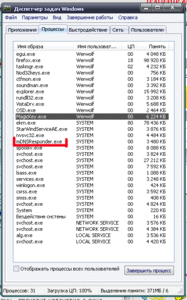

    Жил я без вирусов три года...и тут напало на меня вчера что-то:cry:
    Меняет днс-серверы в настройках сетевухи на какие-то свои раз в час и инет падает. Нод32 не находит нифига, сношу нод, ставлю каспера, а каспер не ставится и всё...как тольтко не пытался его поставить и через безопасный режим и по всякому , проходит установка а окна настройки не появляется...перезагружаю комп - толку ноль, каспера на компе нет. поставил снова нод32(он поставился без проблем), сижу сканю снова, пока 0 найденных объектов.
    Может кто сталкивался?
    И ещё что это за процесс такой и как его убить(в картинке выделил)? не убивается падла:shock::shock: Грешу на него всё. Заметил сегодня(вчера с утра точно не было) и не пропадает. Убиваю вручную, появляется минут через 5 сам...

    http://www.makak.ru/2008/12/17/chto-takoe-mdnsresponderexe-i-mdnsnspdll/

    Как раз там только что нашёл:)))не успел отредактировать сообщение своё. Спасибо:beer: Всё сделал как там описано, пропало.

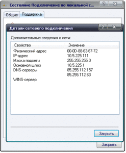

    Мои днс: предпочтительный: 10.10.10.3
    альтернативный: 192.168.0.111
    Меняется на: предпочтительный: 85.255.112.157
    альтернативный: 85.255.112.63

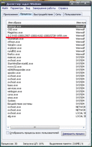

    Ещё вот два процесса появляются во время смены днс и потом сразу пропадают.
    В картинках непонятные мне процессы и днсы на которые сменяются мои.

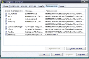

    Вот сделал скрин.
  18. Nicklas
    Nicklas Живу я здесь
    12 апр 2007
    2.870
    Audi,
    Сними галочку с CS4Service
    Кстати а что за Медиа Кей, и За ВистаDrv ?! :)
    Был бы это мой комп, я бы убрал NvCpl (драйвер Нвидевской видяхи) и он же nwiz, NvMcTray.... Чем меньше автозагрузок тем бустрее старт винды кстати ! :) с 2000 года придерживаюсь этому правилу ! И сними глалочку где вообще нет описания, и чего там у тебя за путь !?
    1 человеку нравится это.
