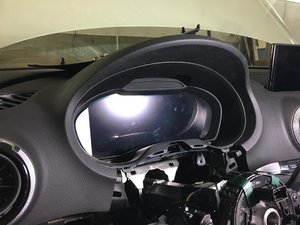

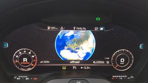

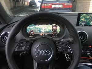

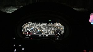

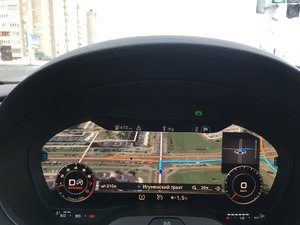

    Приветствую, хочу поделиться фактом установки на прошлой неделе виртуальной приборной панели/кокпита на свою А3 8V "15, дорестайл, изначально бомж-пакет (она же, версия Attraction).

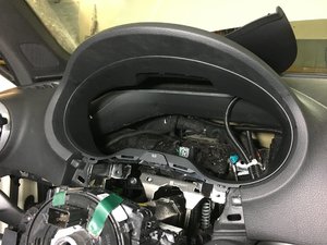

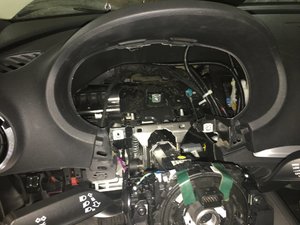

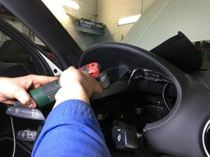

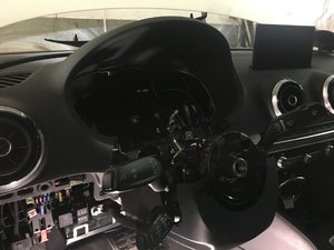

    Если не менять приборную панель (дорого и много работы по снятию/установке), то все аккуратненько становиться после физической подгонки (обрезки/шлифовки/работы напильником). Самое длительное и сложное было придумать рамку крепления для кокпита, в результате выгнули и сварили из 2 мм железной планки. Работы на 2 полных дня, но это того стоит. Приборка радует неимоверно, карты Google перед глазами - это что-то.
    Запчасти:
    1) кокпит 8V0 920 790
    2) новый разъем 32-ух пиновый на кокпит 1J0 972 977G (плюс провод 000 979 009E)
    3) рамка кокпита -8V0 857 115
    4) крышечка на рамку - 8V0 857 237
    5) кнопка сброса пробега 8V0 907 569
    6) и разъем на нее 4B0 971 636 D
    7) кабель LVDS на МИБ - я использовал 5G0971650G
    8) оптика идущая на МИБ2 (у меня доставлен retrofit-ный Bang&Olufsen, поэтому я делал кольцевое соединение кокпит-МИБ-усилитель) -брал на ebay
    Прописывал приборку у дилера, обязательно оба ключа с собой. Внести старый пробег в приборку можно только один раз и при пробеге менее 100 км (проверено на себе, прописывал пробег ODIS на 53 км).

    Круто!звонил нашему дилеру сказали не умеют такое делать(

    А подальше можешь сфоткать?

    А3 8V 1.8 quattro ABT
    Руль меняли?

    Да, руль меняный

    Привет! Себе тоже приобрёл виртуальную приборку, устанавливать хочу сам подпилить родную торпеду сумею, можешь написать номера деталей какие ещё нужны разъёмы и рамки, и надо ли мне если у меня стоит рс-овский Руль с кнопками мне обязательно его менять или только с руля какие то функции работать не будут

    Да, руль менял на рестайл, со скошенным нижним сегментом и лепестками.

    Чуть позже выложу все номера запчастей. С дорестайлинговым рулем не пробовал, часть функций точно бы не работала.

    Да, забыл сказать, что верхняя крышка, закрывающая рулевую рейку (та, что с эко-дермантином) тоже в замену. Она другой формы, как та часть что вставляется в приборную панель, так и та, что находится на самой рейке. По-хорошему, нижняя крышка рулевой рейки тоже под замену. Но!! та часть, что идет на приборную панель, разборная, из двух частей: можно собрать из двух одну, и крышка на рулевой рейке вместе с кожей останется старой, рамка на прибору будет от новой.

    Yurgen1505, так?

    Оптика идет на МИБ для передачи карт
