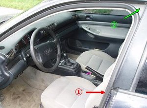

    Добрый день! ... В закрытом положении стекла при езде по неровностям и при попадании в дарожные трещины над ухом (мне кажется в верхнем углу) от стекла (не факт) слышится какое-то ну не дребезжание, а скорее всего какое-то ерзание или срип что-ли. Стоит чуть-чуть опустить стекло, шум исчезает. Разбирал дверь... все плотно, ничего не шатается, даже провода и те все аккуратно убраны и не дребезжат. Может кто-то еще сталкивался с подобной проблемой, как это вылечить? Шумит прям над ухом... аж раздрожает :hot: !!! Заранее спасибо!

    Силиконовой смазкой (аэрозоль) пройди по резиновым уплотнителям двери, должно изчезнуть.

    Я так понимаю Вы имели в виду то, что я обозначил "1", а вот то, что я бозначил цифрой "2" может издавать подобные звуки? :shock: Попробую. Что-то еще может быть?
