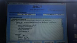

    ...то ли это все усугубление вот этой проблемы(http://www.audi-club.ru/index.php?threads/redardy-po-zazhiganiju-12kw.480759), толи абсолютно не связанное с ней, не знаю.
    Ехали мы ехали и резко ехать перестали. Обороты набирать не хотим вообще, даже холостые толком. Мотор колбасится черти как. Открыл капот, как то громковато щелкает в районе тнвд(колпак новый 100км) и фазика, но не дизелит не тарахтит. Что делать, благо рядом с домом, коекак дорулил, подключил васю. (потом щелкать кстати перестало, работает как обычно, тихо)

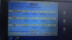

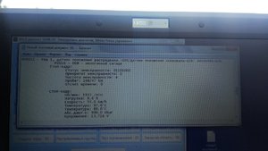

    по ошибкам, выдал G410 недостаточное давление, g40\g28 - нелогичный сигнал. Мотор работает ака троит, пытается практически заглохнуть. По воздуху хавает в районе 7-10
    Оно и понятно, лезу в 91 группу - вижу что вал уехал нахрен в 53-60 градусов от номинала.
    в 93 группа 3 окошко тупо пусто.
    понимаю - проблемма с "фазомеханизмом", отсюда все эти ошибки и расколбас мотора, тк вал курит свой крепкий бамбук и перекрытие клапанов очень веселое)
    также при работе мотора, слышу что в фазомеханизме чтото циклично перекатывается.

    Тут абсолютно точно проблема с грм. Либо валы между собой развернуло, либо ремень перескочил....
    если дальше будешь заводить, то может и клапана загнуть легко.

    ну если ремень перескочил, то перескочил он явно на дохрена, что мотор так расколбашивает. явно не на зуб. Клапанам тогда уже хана. Ремень со всеми сопутствующими з.ч. проехали всего 30ть тысяч. Не должен перескочить. Понятное дело что надо вскрывать ...
    меня больше склоняет к проблемме в цепи. т.к. пробегу 195к. хотя ничего не предвещало беды, 93 группа показывала -3

    А проблема в цепи одна, либо башмаки слетели, либо сам гидронатяжитель сдох.
