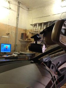

    У меня не С7 но всё же похвастаюсь. Купил я себе FineVu CR-300HD. Купил в Корее через EBay. Обошелся он мне в 9020 рублей со всеми накладными. Сегодня установил окончательно:
    Из особенностей, повлиявших на выбор:
    Умеет выводить снятое видео на внешний монитор. На второй фотографии как раз на мониторе изображение с видеорегистратора
    Поворотное и быстросъемное крепление - можно снимать свой разговор с гаишником
    Качественное исполнение и самого регистратора и ПО
    питание взял с блока предохранителей с правого торца панели, видео выход подключил к АВ входу. Весь монтаж, неторопясь, пол-дня занял.

    Подскажите пожалуйста, какой у него разъем питания (мини юсб или микро юсб или свой какой то), и как выводит изображение на экран? Через блютус?
  4. agricaev
    agricaev Живу я здесь
    6 мар 2011
    1.800
    была Allroad 4F C6
    Питание - джек, когда от сети автомобиля, +12 вольт. Можно через разъём мини-USB подключить его к компьютеру и тогда он питается через USB.
    Для вывода изображения на экран у него есть стандартный видеовыход. Дальше всё зависит от Вашей фантазии. У меня стоит видеоинтерфейс, я через него Мирком подключал. У него есть три видеовхода. На один из них я и повесил видеорегистратор. Если есть телевизор, можно на нем видеовход использовать, но это уже в багажник провод тянуть надо.
