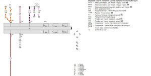

    Если принципиально хочешь подключиться к салонному плафону, то смотри на пины 1 и 3 (красно-желтый и коричневый провода)

    коричневый - это масса, я так понимаю?
  17. neckarsulm
    neckarsulm Живу я здесь
    19 мар 2015
    1.727
    Свердловская обл.
    Audi А6 C8 50TDI
    Да. Схема подключения плафона в помощь.

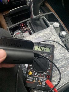

    Еще вопрос.
    Подключаю к плафону, на пине 1 красно-желтый плюс, пин 3 коричневый граунд, подключаю тестер на заведеной машине 14в(см фото). Подключаю регик - зарядка на него не идет.
    беру этот же кабел, подключаю его в прикуриватель все ок, регик получает заряд. Измеряю на прикуривателе 5в.
    вопрос: получается, что регик видитк 12в и зарядку не получает, только от 5в? Как мне получить 5в на плафоне? И надо ли?
    Upd: в юсб от компа тоже 5в и он заряжается.
  20. BlackBaller
    BlackBaller Живу я здесь
    12 сен 2010
    1.732
    Тюменская обл.
    Три раза перечитал и не понял.
    Сам регистратор работает от 5в. С ним в комплекте идет преобразователь 12-5в (от прикуривателя). Естественно, напрямую 12в в usb подключать нельзя.
    Либо разибрать штекер от прикуривателя и цепяться внутренностями к 1 и 3 проводам, либо отдельно покупать какой-нибудь преобразователь 12-5в в компактном корпусе и использовать его
