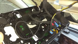

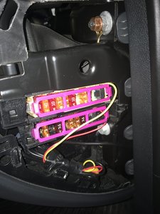

    Сегодня лазил в машине, нашёл провода от регистратора, вспомнил про эту тему сделал пару фоток как дилер подключает, может кому-то пригодится, так как 3000₽ дилеру платить за такую работу имхо многовато.

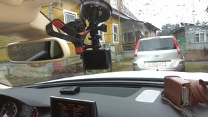

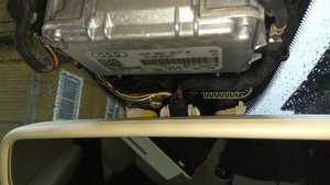

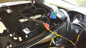

    Подключил минус с красного разъёма плафона (коричневый провод) , плюс с разъёма зеркала (черный/красный).

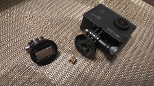

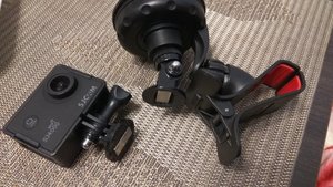

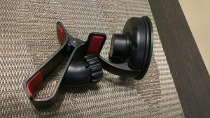

    Кронштейн совместил для телефона и для камеры. Камера на магнте, разъём тоже.

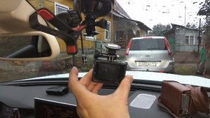

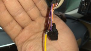

    Разъём сам примагничивается куда надо. Получился быстросъемный регистратор из экшн камеры.

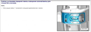

    Тоже решил запитатся от плафона (на прошлой С6 так же подключался) Как правильно снять плафон, чтоб не отломать чего?

    В очечнике один болт. И потом плафон аккуратно выдёргивается.

    Очечника нету....:unhappy:

    Умеренной силой тянуть плафон вниз, сжав его с торцов.
