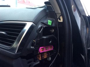

    Вчера было 2 минутки свободных. Посмотрел в бардачок - розетки-прикуривателя нет, есть какая то заглушка. Также снял крышку предохранителей справа, есть свободные места. Дальше не разбирал. Где брать минус. Кто может пояснить, может у кого есть фотоотчет?

    C правой стороны торпеды есть предохранители (верхний ряд) к ним можно подключить плюс.
    На фото видно два болта. К ним можно подключить массу.
    Провод аккуратно протащить под пластиковыми накладками (если постараться, то можно и без снятия)
    НО! учитывайте, что там подушка безопасности и чтобы провода не мешали ей, в случае чего, открыться!

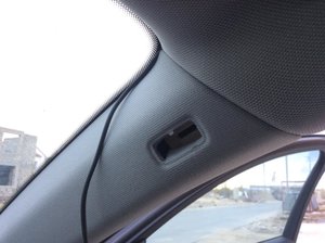

    Спасибо. А можно по эйрбэгу по подробнее Как протащить провод не мешая раскрытию оного? Или лучше вообще его в стойку не прятать?

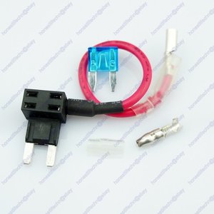

    Где то на просторах интернета находил инсталляции регистраторов с родными пинами VAG по типу этих https://www.drive2.ru/b/1672822/
    Если с массой все понятно, то вопрос остается как подключить плюс в блок предохранителей, какой пин лучше заказать. Можно, конечно, использовать вставки в предохранители, но как то это колхозно. вставки типа таких

    От блока предохранителей со стороны пассажира, через стойку и дальше в район салонного зеркала, рядом с которым установлен регистратор (провод скрытно, под обшивкой) - такая работа примерно 15 мин. занимает у квалифицированного специалиста.
