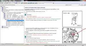

    Тоже была вибрация, тоже ничего не помогало, пока случайно не увидел что откручен болт (указан стрелкой). Поменял болт и заодно сальник - теперь всё ОК.
