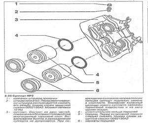

    попутный вопрос по неразборным суппортам, обратите внимание на пункт№3.
    Порван пыльник на направляющей спереди. В ремкомплекте есть только пыльники и манжеты поршней. Как быть? По немецки из-за пыльника нужно менять весь суппорт :eek:?

    Ну а тормозным суппортом буду чего-то мудрить. Может кто чего уже примудрил?

    Не экономь на тормозилках, это безопасность.

    не соглашусь, еще Горбачев говорил что экономика должна быть экономной:umnik::) Из-за пыльника которому цена максимум 10$ менять суппорт за пару сотен$, на котором тот же пыльник может порваться через сотню км или при УСТАНОВКЕ:thumbup:
    От кого, а от тебя такого за Данила такого не ожидал:)
