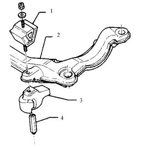

    Остаются только ролик, ГРМ, и еще я слышал, что не нагруженная, левая, подушка должна быть черного цвета, т.е. помягче...т.к. основная масса попадает на правую сторону, там и инжектор, и компрессор и воще двигун в ту сторону наклонен...т.е. левая подушка должна быть помягче и поглощать вибрацию.
    А еще на модели после 90 гг ставили балансировочный груз под левую подушку снизу подрамника
    Вот документ
    9.1.1. Устранение резонанса/ вибрации поперечины (4-цилиндровые модели)
    ОБЩИЕ СВЕДЕНИЯ
    Расположение элементов
    1. Крепление двигателя
    2. Поперечина
    3. Балансировочный груз
    4. Втулка
    Гул или гудение поперечины, появляющееся при увеличении оборотов двигателя до
    1800–2000 об/мин, может быть вызвано вибрацией поперечины.
    Далее приводится описание операции установки балансировочного груза для устранения
    резонанса/ вибрации поперечины передней подвески.
    ПОРЯДОК ВЫПОЛНЕНИЯ
    1) снимите левый крепежный кронштейн звукозащитного экрана
    2) снимите нижнюю гайку и шайбу левого крепления двигателя
    3) очистите резьбу болтов крепления двигателя
    4) нанесите слой клея на резьбу болтов крепления
    5) деталь D 000 600
    6) установите балансировочный груз, деталь 893 199 333 и втулку, деталь 893 199 467
    7) момент затяжки: 40±5 Н.м.
    8) установите на место все снятые элементы в обратном порядке снятия
