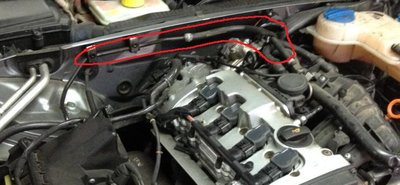

    Всем привет, не так давно появилась вибрация трубки подачи топлива от ТННД, которая крепится на моторном щите, на 2,5 т. оборотах вибрация такая, что в салоне стоит гул. Может у кого была такая проблема, в какую сторону смотреть-копать?

    Попалась информация, что есть два обратных клапана, один на выходе высокого давления с ТНВД, второй из топливной рампы со сбросом давления в контур низкого давления, может быть в них проблема?
