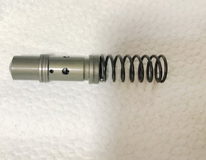

    1. Редукционный клапан на насосе ГУР стал зажимать на малом давление. 862d0f9s-1920.jpg

    Ремонт редукционного клапана дело бесперспективное. Если были ремкомплекты может и можно было попробовать. Можно почистить его если засраты перепускные клапана 862d0f9s-1920.jpg

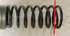

    Так же можно попробовать снизить давление пружины отрезав от пружины где то так 862d0f9s-1920 (1).jpg

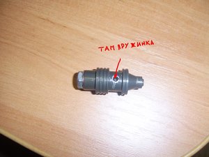

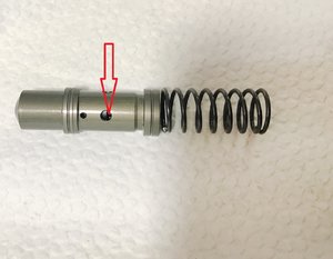

    Так же можно снизить давления внутренней пружины 862d0f9s-1920 (2).jpg но как разбирается ваш клапан (чтоб достать пружину)я не знаю. Раньше шли клапана с шестигранным болтиком SV103979.JPG и разбор был лёгким.

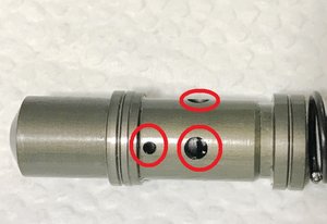

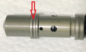

    Я подозреваю что ваш клапан разбирается тут 862d0f9s-1920.jpg пополам разкручивается на две части, толь ко учтите что клапан сделан из мягкого металла и любые попытки пассатижами раскрутить оставят глубокие деформации на клапане.
