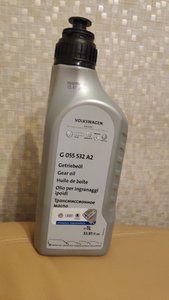

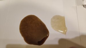

    Залил в передний(механическая часть) и задний дифф это масло, оригинал. Спереди слил тёмное 3,3 литра залил 3,6 литра. Сзади слилось литр светлое, залил литр. Вибрация ушла, но если резче дать то немного появляется. Может не прикаталось еще. Назад скорее всего нужно чуть гуще масло.
    На фото слитое масло из обоих и новое.
    В принципе, масло неплохое. Потемнело вероятно от температуры. Сливается тёплое, но не кипяток.
    Пробег 74 тыс. 13й год. 3,0 тди.

    Уровень выставляли на холодную/горячую? У меня тоже слилось 3,3 зашло 3,8. Засомневался по уровню, прогрел коробку (проехал около 15 км) проверил уровень на горячую, масло полилось горячее и слилось ещё около 300 гр. Вот теперь думаю, как все-таки выставить уровень..
  8. sedlex
    sedlex Живу я здесь
    20 июн 2011
    1.069
    A7 3,0 TDI
    Ну можно сказать на теплую. Масло сливалось градусов 45. Оно там не нагревается сильно.
