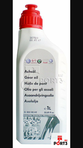

    В дифференциале, вернее в торсене, меняют 1 литр дорогого масла g 055 145 a2 ( от 6000 р за литр). Вы это масло меняли? Какой пробег у вас был?

    Нет, не это. Там 1 литр может вместиться только в задний диф. В переднем дифе, центральном и механической части S-tronic`а одна ёмкость - вот это масло и менял.
