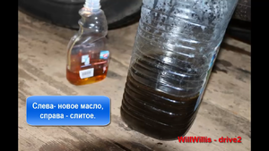

    Офф:
    Шкода dsg 7: 30 с чем-то пробег
    Скриншот масла
      873,6 КБ
