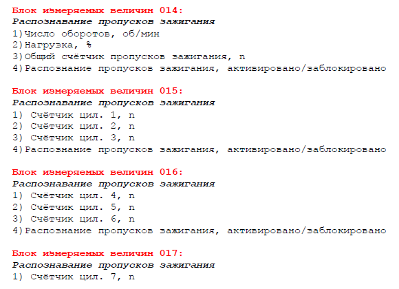

  4. CRASH-CARS
    CRASH-CARS Участник форума
    20 окт 2008
    483
    02A4 US AMB 8E2 B6
    Если через VAGCOM посмотреть "пропуски воспламенения", то картина немного прояснится.

    Вагкома в доступности нет.
    Все смотрелось через Bosch KTS200.
    В первом сообщении не уточнил, прошу прощения.
    Как поступить правильно?
