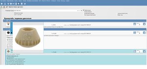

    Я бы посмотрел подушки двигателя и коробки для начала. Была у меня похожая проблема, решилось заменой опорной подушки, та что спереди двигателя, там такой большой опорный бублик, был конченный.
    Ну и так далее, по подвесу двигателя, коробки и что там еще.
    Что касается кардана: на сколько я помню, он утоплен относительно нижней точки пола и с ним что то сделать нереально, разве что крестовину разобьет.
    А сам кардан успокаивает подвесной подшипник, его можно посмотреть, если резинка порвана, то замена. 19 2.jpg 19.jpg 19 3.jpg 19 2.jpg 19.jpg 19 3.jpg
