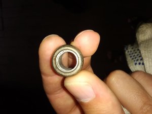

    Там подшипники скольжения - бронзографитные втулки и стальной вал, ну какой там может быть ремонт? Только прочистить лопасти, разобрать/отколупать закаменевшую смазку, можно просверлить сверлом 1-1,5мм в стальном держателе втулки отверстие, ориентированное вертикально и закапать смазки, на пару лет затихает.

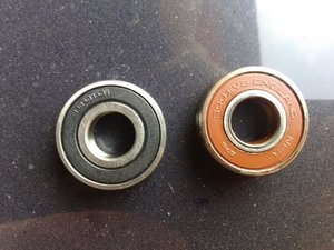

    Короче снял я вентиль - люфт не хилый, снял пропеллер, там действительно какой то закрытый подшипник(видно пластмаску коричневую) только номера не видно без вскрытия, люфтит по моим ощущениям задняя втулка.
    А вот вскрыть его я не решился, там завальцовка нехилая, да и некогда было разбирать, появится время может попробую развальцевать и посмотреть что там к чему!

    Судя по размерам это 608, размеры 8x22x7

    Разобрали моторчик, износ как у подшипника так и у втулки! Подшипник подобрал в магазине инструментов - возможно от дрели, продаван сказал их еще берут на стиралки( на фото старый справа)! А втулку заказал токарю!
