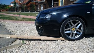

    добрый всем день.
    прочёл много тем с форума по этому поводу, но ответов не нашёл
    собственно предыстория:
    audi a6 2.7bt 2004г.
    прикупил новые диски (диски ровные 100% => новые + проверяли
    как я понимаю у меня ЦО 57.1 5*112, диски - ЦО 73.1 5*114.3
    болт ступицы у ауди м14*1.5 у тех дисков м12*1.25, НО мои идеально пролезли сквозь диск.
    в итоге я поставил проставку 6мм + центровочное кольцо 57.1-73.1
    затянул всё своими болтами (попинал вывешенное колесо - не люфтит)
    по городу всё ок, на трассе на скорости 110+ и примерно до 160/180 начинает трясти авто как-будто еду по брусчатке, после 160/180 пропадает.
    разгонял до 240 - не трясёт - дальше хз, не побывал.
    к резине тоже вопросов быть не может. перекинул со старых дисков - там не трясло, хотя 1 баллон слегка съело изнутри, товарищ катался на авто с слегка приспущенным колесом.
    можно ли грешить на "подъеденный балон"
    есть ли смысл ехать проверять балансировку ?
    решит ли мою проблему - эксцентрики ?
    может есть ещё какие варианты ?
    ато часто езжу в область и напряжно по пустой дороге ехать 90
    заранее спасибо.
