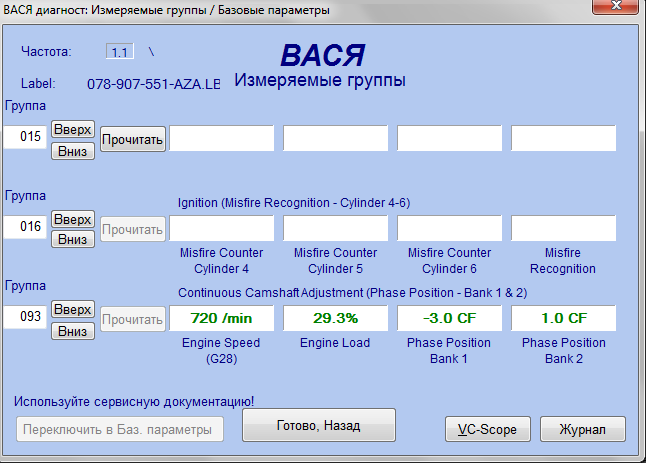

    Пропусков по зажиганию нету .
    Смотрел каналы 015 016.
    вот скрин по 093 каналу , ГРМ .
    Не знаю верно или нет ?
    Значение в левом окошке прыгает то -2 то -3 . В правом стоит постоянно 1.
    обороты тоже прыгают 640-720

    Так вроде божеские значения...Не сильный разброс.
    Переобогащение смеси- смотреть лямбды,дроссель,расходомер (эти узлы в первую очередь влияют на смесеобразование).

    Очень смахивает на дырку . Посмотри лямбды кажется 32-33 каналы , если на холостом больше чем минус4 процента , то точно ищи дырки.
