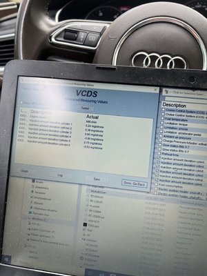

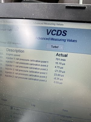

    Всем доброго дня!
    Замучился искать причину вибрации, и падения холостых оборотов.
    3.0 tdi cdud
    Холостые могут быть 700, а могут быть 750. На 750 вибрация минимальная. Подушки поменял эффект нулевой.
    Зависимости нет . Может быть 700 а потом пару раз разгонишь , и уже 750. На самих оборотах они не плавают , стоят четко.
    Из того что заметил - иногда включишь кондей , обороты поднимаются , выключаешь , остаются 750.
    При 700 оборотах нагрузку на двигатель показывает 20%, при 750 - 13%.
    Цепь - новая.

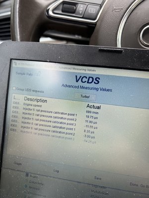

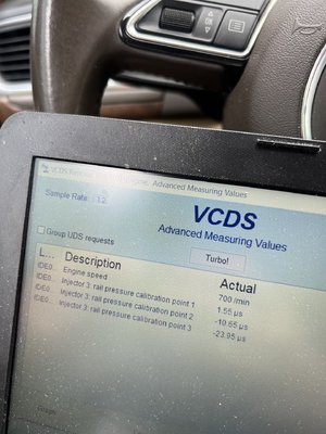

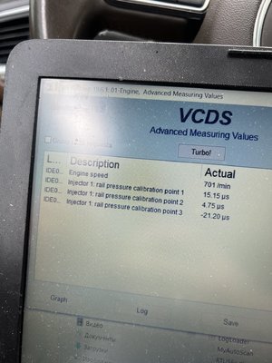

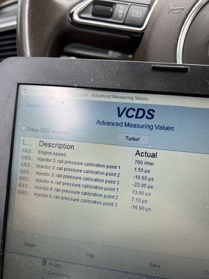

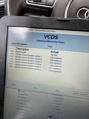

    По форсункам все в допуске. До прогрева одна не доливала , было значение 1.36, газанул стало 0.8. Вибрация никак не менялась , холостые тоже.
    Остальные показания по форсункам приложил.
    Уже не знаю куда копать. Помогите, может какие мысли есть.
    Заранее спасибо.

    Фото
      704,9 КБ
      28
      697,9 КБ
      25
      527,6 КБ
      30
      714,1 КБ
      25
      674,1 КБ
      28
      703,2 КБ
      68
      628,2 КБ
      27
