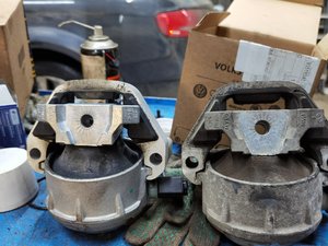

    Поменял подушки, 90 процентов вибраций ушло. Теперь климат работает громче двигателя, но основные улучшения неожиданно настали в движении, в машине очень тихо, хотя в движении вибраций не ощущалось и раньше.
    Довольно запарная операция на 3.0 тди, 2 - 4 часа в зависимости от количества людей. Надо снимать патрубок интеркулера с одной стороны и с другой стороны компрессор кондиционера.
    Во вложении разница между новой и старой подушкой. Подушки были невытекшие.
  17. Yurasem
    Yurasem Захожу иногда
    6 апр 2011
    10.122
    Тюменская обл.
    Vag
    на фото, обе, какие то зачуханные(. новую не увидел, имхо

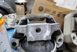

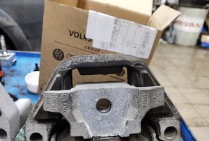

  18. Leviche
    Leviche Участник форума
    15 фев 2018
    451
    Австралия
    Q7 4M II BiTDI
    Думаю так понятнее должно быть. Разница в расстоянии между резинкой сверху и металлической частью.
