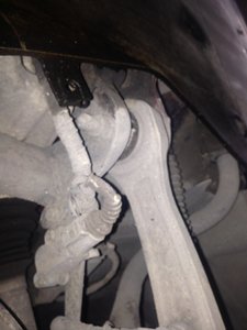

    Друзья! Посоветуйте может кто столкнулся и решил ->>> Стоит ли дЁргаться и срочно менять? Обе?
    Чувствуется легкая вибрация, заехал на СТО левая Опора двигателя(со стороны водителя) потекла!
    По запросу в exist по "вину" своего авто получил следующие номера:
    4G0 199 381 PL левая
    4G0 199 381 PM правая
    Может кто нибудь перепровить артикул верный?
    по поиску "мистер гугл" ничего не дает.
    VIN: WAUZZZ4G6BN020426
  19. Moka017

    Всем привет!
    Вопрос снова актуален( кому не лень help!
