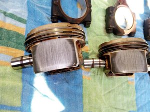

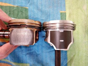

  5. bono05
    bono05 Участник форума
    14 сен 2009
    263
    Беларусь
    Встречал информацию на польском форуме, меняли поршни с кольцами. С завода стоят кольца которые быстро закоксовываются, и поршни с короткими юбками.....после замены на "нормальные" - результатом довольны. Но процедура потянет за собой траты на плановые и внеплановые рассходы.
    вот такой вот перевод от гугла:
    " Все прочитали о потреблении нефти бензиновыми и дизельными двигателями в руководстве по автомобильному оборудованию A2. Производитель обеспечивает стандарт до 0,5 л на 1000 км. Пока это значение не будет превышено, все, что вам нужно сделать, превышает его уровень. Вы также можете исправить ошибки изготовителя:
    1. Бензиновые двигатели
    1.4V 16V двигатель с обозначением AUA и BBY (также в отношении других 1,4 VVV 16VV) уже с самого начала испытывал более сильный аппетит к моторному маслу, первые симптомы уже отмечены на 40 000 км или в некоторых моделях с тех пор Что нового. Если значение составляет до 0,5 л на 1000 км, вы можете только добавить его, я знаю модели, которые используют так много от новинки до 350 000 км, в настоящее время они так много на счетчике, и с ними ничего не происходит , Во-вторых, эти двигатели характеризуются более серьезной работой (не толкателями), которая немного успокоится. Симптомы усиливаются с курсом. Это недостатки этого двигателя, которые не влияют на долговечность, только могут спать веками владельцев этих автомобилей. Несмотря на то, что этот автомобиль будет продолжать двигаться к вышеупомянутому пробегу. Ошибка заключается в плохом дизайне поршневого штока, масляных колесах и качестве масла. Несмотря на это, с маслом 5w30 - хорошее масло, плохо взаимодействующее со слабыми 1.4 16V кольцами - чрезмерно смазанная, плохая масляная пленка на горячем. Производитель не признает этого, но после гарантии он рекомендует использовать масло 5w50 неофициально. Во-вторых, кольца здесь - это 3 элемента, а не другие 2. Если это вас не беспокоит, вы можете продолжать использовать автомобиль - конечно, ничто не сломается. Износ увеличивается при быстром вождении или при превышении 3000, тогда кольца собирают масло. Вы также можете улучшить завод. Вам не нужно заменять герметики клапанов - здесь вам ничего не поможет. Замените 4 поршня в комплекте с кольцами и стеблями для двигателя 1,4 16 В, предпочтительно от Mahle (новый) и добавьте масло 5w50 или 0w40. После этого ремонта 1.4 16V будет ходить тихо, и масло не использует даже 1 мм на 15 тыс. км даже при движении по шоссе с высокой скоростью. Вам не нужно вырезать цилиндры - если он сильно не израсходован - достаточно использовать новые поршни с кольцами и болтами размера и после проблемы. Мал использовал усиленные кольца и болты, которые больше не будут сдаваться в этом автомобиле. "
      137,7 КБ
      64
      137,7 КБ
      52
