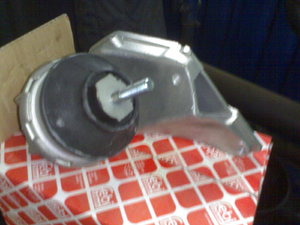

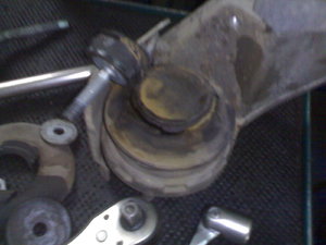

    народ помогайте заолбала тряска на ХХ обороты вроди в норме, если судить по дагностическим функциям климата то 720-760 оборотов скачют туда сюда, вроди в норме, думал опора ДВС поменял, но все равно тряска есть хоть и поменьше, диагностировали ДВС вроди все в норме без ошибок и пропусков, так что без вас ... так и буду трястись(( выручайте одноклубники ))) прилагаю фото того что осталось от опоры ))) дрова, мож это регулятор ХХ?

    Норма для ABC - 680...820.
    Вибрация от двигателя передается в кузов в 5-ти точках. 3 опоры двигателя и 2 опоры коробки. При хороших подушках двигателя и коробки (даже если двигатель подтраевает) вибрации не напрягают.
