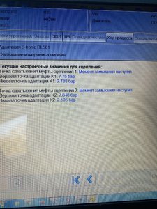

    сцепление, проверьте давление - наверное около 8, см. тему про S-tronic.

  17. Anton_178
    Anton_178 Новичок
    29 окт 2018
    39
    A6 C7 3.0TDI
    #37 Anton_178, 25 дек 2021
    В моем случае проблема в неисправной коробке: повышенное давление в муфте сцепления в нижних точках. Если давление в пакете К1 ниже 2.700, то вибрации нет, а если выше - то есть.
    p.s. кассета радиаторов при включении на месте тоже дает вибрацию...
