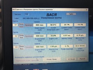

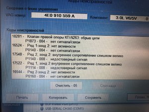

    Приветствую. Мотр вибрирует и не ровно работает на ХХ. Считал ошибки и сделал замеры, вот что вышло. Что скажите?

    Замена лямда зондов до катализаторов.
    Идет переобогащенная смесь вот свечи и неработают как положенно из заэтого и вибрация и наверника черный дым с выхлопа при нагрузке.

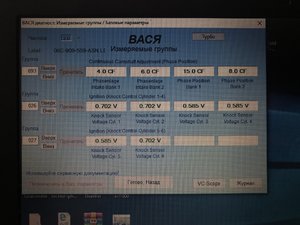

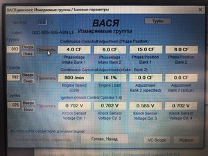

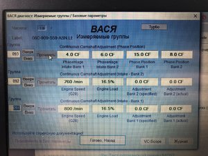

    А показания 93-й группы в норме?

    3.677
    Нет невнорме какбы 15 много но допуск на этих моторах до 16 я б правда уже поменял ремень если неменяли но причина всего что вы описали будет быстрей всего из за зондов.

    Стоп, а разве ряд 1 зонд 2 и ряд 2 зонд 2, это не зонды ПОСЛЕ катализатора?

    Все верно,моя невнимательность меня подвела.
    Тогда быстрей всего из за валов.

    Нет ,не в норме .. Нужно провести тест фазорегуляторов .
