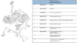

    Интересная тема по поводу адсорбера, по С7 мало информации в основном С5-С6 страдают проблемой этой, но по каталогу смотрю клапана отдельно нет, там сам адсорбер в сборе. Много трубок для удаления воздуха, может какая из них забилась.
