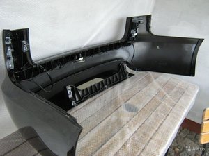

    Въехали в зад - требуется помощь по бамперу и двери багажника
    Всем доброго дня!
    Под Тулой в мою машину сзади въехала грузовая газель :unhappy:
    Дверь багажника, левый фонарь, разные молдинги и усилитель бампера под замену.
    Кроме того, задний лонжерон ушел в салон на 1 см - надо будет где-то искать, кто сможет вытянуть.
    Вопрос 1.
    Задний бампер - по идее форму почти не потерял, думаю перекрасить.
    Но вот незадача - с обратной стороны фигурный пластиковый кронштейн, что идет вдоль всего бампера (см. на фото, взятого для примера), по ходу сломался или соскочил с креплений (без полного снятия бампера сложно сказать). Соотв-но в него нельзя закрепить две накладки бампера, что вставляются сверху (сабля и черная пластиковая).
    Изучал каталог запчастей - такое ощущение, что данный кронштейн идет в сборе с бампером, а значит менять весь бампер???

    На С7 бампер идёт в сборе, С6 скорее всего так же. Наверно стоит снять и посмотреть повреждения изнутри, может есть шанс всё поставить на место без покупки нового...

    Не могу найти партномер пластикового кронштейна, который крепится к кузову и тремя точками к юбке бампера, на фото как раз его и видно изнутри. Подскажите, а сломал этот кронштейн и сломал, юбка сейчас на стяжках(
